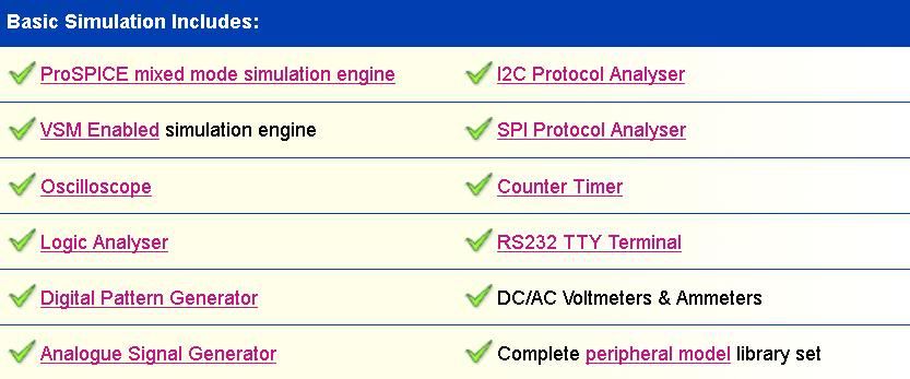

В Протеусе есть набор виртуальных инструментов (так сказать домашняя лаборатория) которые не заменят реальные, но, позволят понять сам процесс, и причины происходящего. В этот перечень входят всякие вольтметры, амперметры, осцилограф, виртуальный RS232 терминал и прочие полезные приборы, при помощи которых можно следить за исполнением задуманного в режиме реального времени. Также имеются разные источники напряжения (что в реальности не всегда так), графы (Graphs: ANALOGUE, DIGITAL, FREQUENCY, FOURIER, ..), токовый щуп и щуп напряжения, и разные записывающие устройства (для off-line обработки, но с ними я не имел дела).
Photobucket
Все вышеупомянутые устройства являются самыми востребованными а значит хорошо известными, поэтому особо останавливаться на них не буду. Вашему вниманию я бы хотел представить, другие (надеюсь) малоизвестные инструменты, найти которые можно в библиотеке компонент, категории Debugging Tools

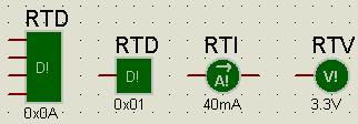

Real time digital breakpoint generator (RTDBREAK)
Real time analog current breakpoint generator (RTIBREAK)
Real time voltage breakpoint generator (RTVBREAK)
Photobucket
RTDBREAK — в Протеусе имеються несколько видов сего инструмента, которые между собой отличаються лишь количеством пинов (1, 2, 3, 4, 8 и 16 пин). Принцип их действия заключается в генерации прерывания (breakpoint) при появлении на данной линии или группе линий, определенного логического состояния, которое можно задать в его свойствах.

RTIBREAK — генерирует прерывание при превышении током определенного уровня (который естественно можно задать). Примеров применения можно привести уйму: при отладке устройств с малым потреблением, разных токовых зеркалах, датчиках и прочих схемах где требуется повышенное внимание за током.
Photobucket
RTVBREAK — генерирует прерывание при превышении напряжением определенного уровня (задается).

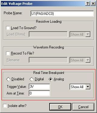

Эти генераторы, как и все остальные приборы можно подключать к проводам, ножкам разных МК, задав при этом пороги срабатывания.
Photobucket
При появлении прерывания — симуляция останавливаеться, и в окне Simulation Log можно посмотреть кто нас побеспокоел. В этот момент времени, путем простого клика мышкой по устройству (транзистор, диод, операционный усилитель, микроконтроллер… да на все что угодно), или правый клик по устройству и выбрать Operating Point Info, можно проверить все интересующие параметры: токи, напряжения, потребляемая мощность, уровни входных/выходных сигналов, поковырятся в регистрах и прочем фарше микроконтроллеров, при помощи разных окон из категории Debug.

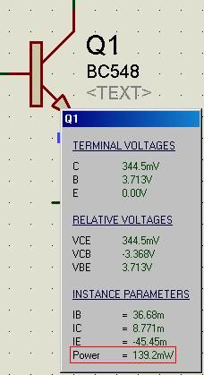

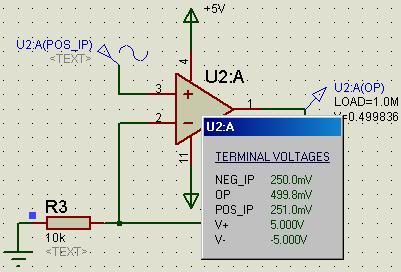

На случай если вдруг у вас в библиотеке не окажуться эти инструменты, можно воспользоваться щупом напряжения. В свойствах щупа можно указать уровень напряжения при котором щуп сгенерит прерывание, логический уровень срабатывания (всего два 1 и 0) а также время после истечения которого он сообщит о прерывании (breakpoint). Токовый щуп, к сожалению, не обладает сией опцией. Если хотим моментально узнать о прерывании, задержку устанавливаем равной нулю.

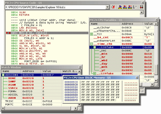

Существует ряд методов позволяющих, без применения Протеуса довольно неплохо отладить МК код.
IDE производителя
Имхо, преимущество Протеуса, к примеру перед AVRStudio, является тот факт что имея аналогичные инструменты (кроме поддержки JTAG), он позволяет визуально (при помощи тех-же СИД-ов), в режиме реального времени (не всегда конечно), отладить всю конструкцию целиком (схема может содержать несколько микроконтроллеров разных производителей, главное чтобы ресурсов ПК хватило).

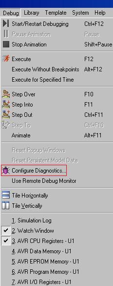

Как вы уже знаете в категории Debug главного меню находятся основные инструменты предназначенные для отладки кода. В нижней части (см. рис. выше) находятся куча окон при помощи которых можно заглянуть во внутренности микроконтроллеров. Наиболее востребованным является Watch Window, в нем можно указать регистры, за содержимым которых мы хотим наблюдать. Также там можно найти окна предоставляющие информацию о содержимом Flash, RAM, EEPROM памяти, I/O регистров и РОН. Примерно такие-же окна есть практически в любой IDE.
Photobucket
Тогда в чем же отличие спросите вы?
Photobucket

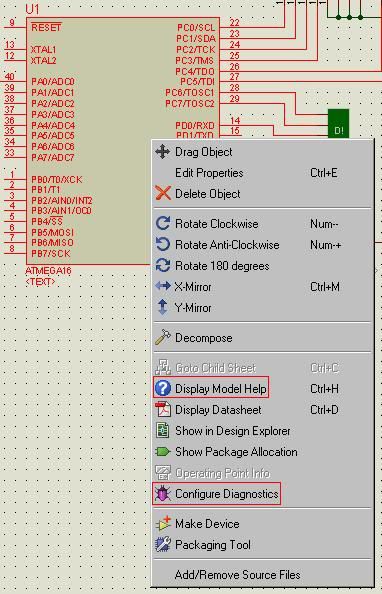

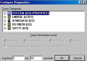

В данной категории есть еще одна строчка: Configure Diagnostics ..., напротив нее еще нарисован жук, которая представляет особый интерес, так как сей жук выдает довольно ценную (тчательную) информацию о всех выполняемых операциях выбранного нами модуля, будь-то самостоятельный чип или периферия какого-нибудь МК.
Чтобы узнать какая микруха может воспользоваться услугами жука, нужно щелкнуть по ней правой кнопкой мыши. Кстати там-же есть еще одна функция: Display Model Help (Вывесть справку о модели), где можно узнать: о свойствах модели, ее ограничения и еще разную инфу.

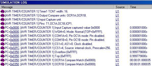

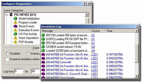

Информация выдаваемая данной утилитой (Diagnostics), сводится примерно к следующему:
— перечисление всех ресурсов устройства
— вывод параметров инициализации устройства
— вывод информации об начале какой нибудь операции (время начало, если это АЦП то номер канала, референс и т.д.)
— вывод информации об окончании операции (время окончания, результат операции — если это АЦП то полученное значение, затраченное время и т.д.)
Photobucket
Не знаю как вам, но мне это напоминает все тот-же printf().
Настройка Диагностики
Photobucket

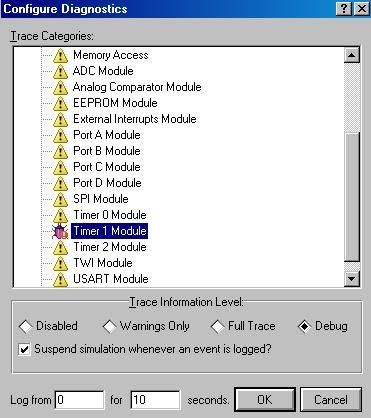

Выбираем в категории Debug->Configure Diagnostics ... (или индивидуально по каждой микрухе жмем на жука). Открываеться окно в котором выбираем желаемую ИС, а уже в ней ту функцию/периферию за которой хотим понаблюдать.
Далее становиться активной панель Trace Information Level, в которой указываем уровень отладки:
Photobucket
Disabled, вообще отключаем
Warnings Only, выдает сообщение при какой-нибудь неполадке (по умолчанию)
Full Trace, отслеживает все телодвижения (иногда лишние)
Debug, то что надо
затем можно поставить галочку Suspend simulation whenever an event is logged?,
если не хотим пропустить ни одного прерывания/события. В конце указываем (в секундах) когда начать и когда окончить диагностику и жмем OK.
Советую не ставить длительные промежутки времени, если намечаеться большое число событий, так как комп начнет ни хило тормозить.
Далее, запускаем симуляцию и ждем пока не произойдет какое нибудь событие.
Когда событие происходит, загораеться кнопка Pause, а счетчик Message(s) окна Simulation Log увеличиваеться. Далее, приступаем к снятию показаний со всяких устройств, просмотр регистров, проверки правельного исполнения задуманного и т.д.

У меня протеус плохо работал с экраном 1602, не корректно работала функция очистки экрана. Но я не проверял в программе занятость дисплея, а просто выдерживал паузу. После отправки команды очистки экрана- в дисплей больше ничего не записывалось… Хотя в железе всё прекрасно работало. А для симуляции данной схемы пришлось вместо очистки переинициализировать дисплей.
… кстати я при помощи диагностики как раз и добил HD44780 дисплэи, и по Протеусу подобрал паузу (при более коротких он сообщал о том что: controller is busy)
Photobucket
… а какая у вас задержка для функции clear, по даташиту должно быть минимум 2мс

… добавил обзац про использование щупа напряжения
