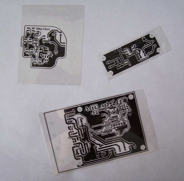

6. Пора трафарета. Испытав различные методы самостоятельно печатать трафареты, я остановился на варианте промышленного пленочного трафарета.
Заказываю его на фирме производящей визитные карточки и полиграфию, услуга называется «Фотовывод на пленку». Плату печатаю из Eagle через Bullzip pdf printer и импортирует CorelDraw этот файл и отдаю на печать в фирму. Трафарет получается идеальный, у меня получается делать с ним дорожки 0.2 мм. Заказывают обычно пленку формата А4 на нее помещается много платок моих и моих друзей.

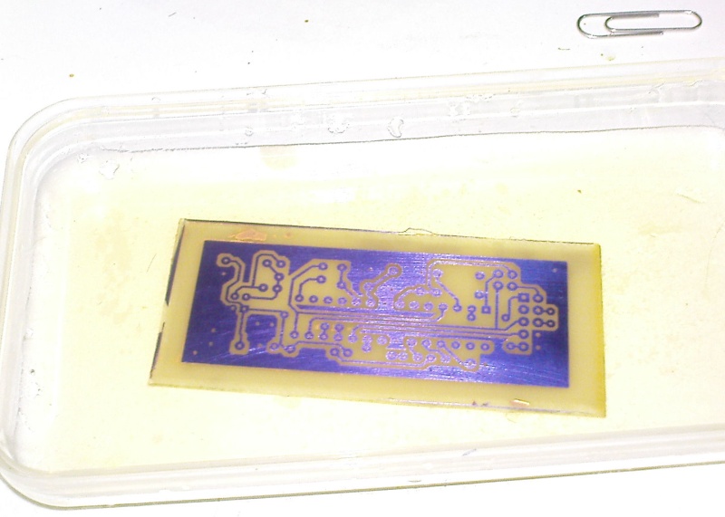

8. После засветки даем фоторезиста полимеризоваться потом оставляем его в темном месте на 40 минут.
9. Проявляем плату в растворе NAOH (можно также использовать средство для прочистки труб «Крот» это тот же самый NAOH и он доступен в хозяйственных магазинах) в пропорциях указанных на баллоне с фоторезиста.

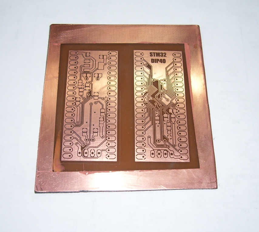

13. После того как плата вытравилась для точного позиционирования нижнего слоя сверлим 2-3 контрольные отверстия через них мы выставим нижний трафарет на просвет отверстий. Здесь важно высверлить отверстия перпендикулярно для поверхности платы. Для этого я сделал простой станочек из моторчика от струйного принтера и каретки от CD привода в качестве обратной пружины сейчас используются денежные резинки))))).
14. Для нижней части платы повторяем пункты 2 -12
Получаем такую ​​штуку.
это именно та плата с дорожками 0.2мм. Обратите внимание на отступы по бокам платы они нам еще понадобятся

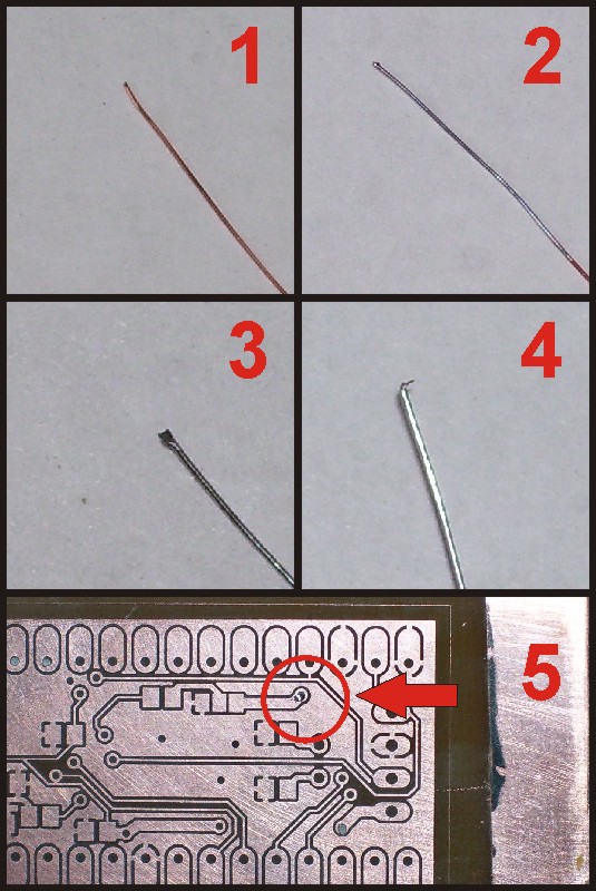

17. Переходим именно к переходным контактов.
17.1 Отрезаем медный проводок 0.2мм диаметром.
17.2 Лудим его.
17.3 Расплющиваем его на расстояние равное радиусу VIA.
17.4 Загибаем расплюснутый кончик на 90 градусов.
17.5 Вставляем в отверстие и запаиваем его с лицевой стороны.
17.6 Запаиваем его с задней стороны (расплюснутый кончик не даст выпасть проволочке).
17.7 Повторяем со всеми отверстиями.

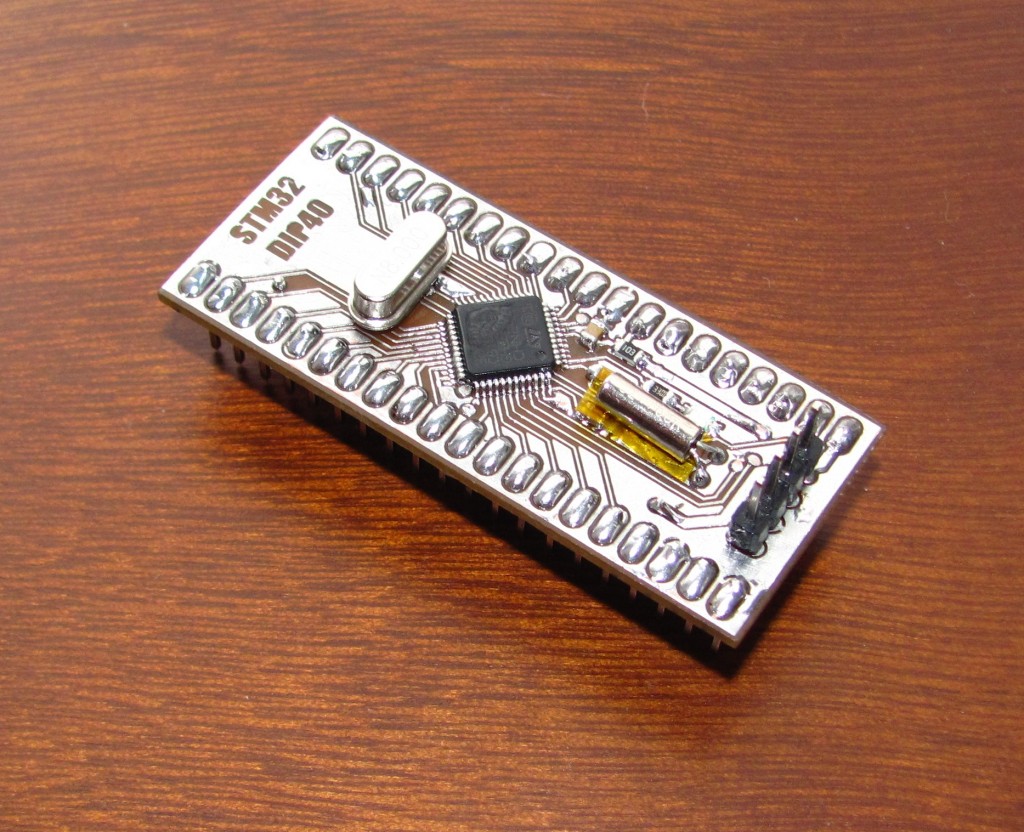

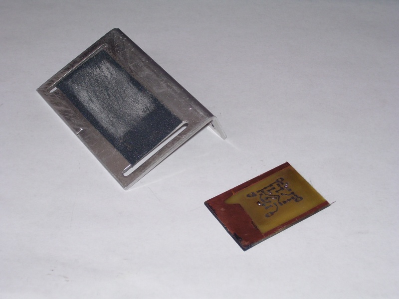

18. Финальный аккорд. Шлифуем рельефные переходные контакты с обеих сторон, с помощью вот такого устройства
сделанного из алюминиевого уголка с наклеенной на него наждачной бумагой (клеится с помощью двойного скотча)
Шлифуем до желаемой высоты переходных контактов.
Вот тут нам и пригодились отступы на плате они берут удар на себя и не дают «Шкурнику» повредить границы результирующей платы.
Вуаля опрятные платы без ляпов и подгибки ножек!
TQFP48
SOIC16

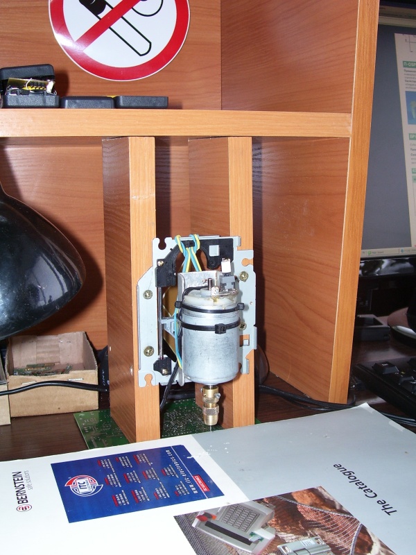

Сверлилка — оригинально!
+6
аналогично и стопудова, и причем лично мне она показалась интересней чем вся статья с результатом. )
+7
Отчего же, хорошо и качественно выполнена работа. Вот еще занятной показалась приспособа для шлифовки, в свое время «шкурку» крепил на кусок ЛДСП и на нем шлифовал, а сейчас без дремеля никуда — быстро и качественно. Теперь хочу из дремеля еще микроциркулярку замутить с отсосом стружки. Пока в поисках/ожидание хорошей идеи.
я ж не спорю, клево, просто я уже таких плат навидался та и наделался похожих, а посему новенького для себя лично из статьи ни чего не отметил, вот разве что кроме дрельки )) а статья годная, забыл сказать, автор молодец.

Действительно, сверлилка интересная и меня натолкнула на мысль сделать микростолик — прижим с приводом, чтобы плата поднималась перпендикулярно сверлу. Уважаемый Dexterkhm — вот в этой вашей статье есть «изюминка», в отличии от соседней вашей статьи.
Подобная сверлилка тут уже проскакивала на самом деле, но особого интереса не вызвала. Видимо потому, что была не столь простая в изготовлении — автор не стал ограничиваться прикручиванием потрохов от дисковода к столу.
На самом деле сама сверлилка к столу не прикручена она очень даже мобильная. Просто у нас на работе полки делал один мастер поэтому их возвышение над рабочей поверхностью на 3х столах одинаковое. Сверлилка низом упирается в стол а верхом в полку.
Вот еще фото заветной сверлилки думаю все станет понятно.

Забавное решение. По фотке так сразу и не заметишь, что стойки сверлилки на самом деле не часть стола.
Ну и та все равно была сложнее в изготовлении, хотя и тоже из остатков сидирома.
не стоит так делать, подвижный стол — просто ужасно. классическая схема с подвижным сверлом намного удобнее.

Не слишком ли много шлифовки, да ещё и наждачкой, хоть и нулёвкой? Для микроконтроллеров некритично, а как оно пойдёт для силовых применений?
Ваше мнение?
Впрочем, там и заравнивать vias нет такой надобности…
Как же нет необходимости заравнивать, вот у меня сейчас плата с qfn h-мостом, и два дц-дц в powerSO, тепло от брюха отводится — приходится извращаться.
Быть может, можно и нужно делать не сплошную а выборочную шлифовку под thermal pads?
Собственно, что меня смущает, так это истончение фольги и уменьшение допустимого тока.
Ну я немного не так делаю — я зенкую просверленное отверстие и плющу проволоку заподлицо с фольгой — получается заклепка с потайной головкой.
О! А это мысль!
Настолько очевидная идея, что я до неё не додумался.

Dexterkhm, Вы в статье отметили, что трафарет заказываете на фирме и дорожки получаются 0.2 мм. А какие параметры вывода на пленку у этой фирмы (dpi)? Чтобы знать, что спрашивать ;)
Я отдавал файл в CORELDRAW версии 12 это векторный формат
Вы отдавали исполнителям векторный формат, а какие параметры вывода на пленку у этой фирмы (dpi)?
Вставлю свои пять копеек. Работаю на фирме, производящей пластиковые карты. Процесс изготовления форм для печати очень схож с нашим, потому все трафареты делаю на спец. оборудовании фотовывода на пленку. Так вот дизайнеру отдаю .tiff 300 dpi.
Оч. интересно.Сколько стоит изготовить формат А4?
Здесь, увы, могу только руками развести, пожимая плечами. Официальной цены не существует у нас — закрытый цикл «только на себя», а неофициальной интересоваться не было нужды:). Могу поинтересоваться на днях, но формата А4 технологически не существует — пленка подается из рулона, ширина которого гораздо больше А4(цифры так же могу уточнить).
очень помогло, спасибо!

Раз пошла такая пьянка — вот идея (по поводу переходных отверстий, нищебродский вОриант): вместо металлизации и готовых покупных пистонов использовать самодельные трубочки из медной фольги. У меня таких остается после приготовления односторонних плат. Текстолит, в основном, двухсторонний, — вот я фольгу с одной стороны и сдираю… Чтобы ХЖ зря не переводить… Не все виа, но те, что под выводы компонентов (выводных, когда переход ч/з ножку) ИМХО пойдет…
Для металлизации переходных отверстий использую вывода процессоров.
  • INN
  • 15 марта 2013, 19:09
Хм, прикольное решение. Только надолго ли, например Pentium'а 4-го под 478-й сокет хватит?
На 478 дырок. А сабжа на фото — на все 939 :)
Гм. Если, конечно, это Socket 939. Вроде Socket 478 тоже без пыстой области в центре, а количество рядов посчитать я не удосужился…
На 478 дырок.
Хах :) Я имел в виду по времени (ну и количеству плат). А так да, все очевидно :)
Отсутствующими ногами были запаяны 3 или 4 платы, да и запас сделал не плохой.
Неслабо И оригинально :)
Блджад! Было пару-тройку 486-х на работе, да старьевщикам «на золото» списали…
Таки где вы были раньше?.. :(
Те что на керамике не пойдут, у них ноги приварены.
Ничо, у мну исчо под S370 есть! ;)
Это старая тема времен, когда не было дешевых китайских плат для любителей(или многие просто не знали об этом). Более интересна была многим тема одной немецкой фирмешки, специализирующейся на пр-ве оборудования для быстрого изготовления мелких партий прототипов PCB для КБ. Она продавала эдакий настольный степлер-запрессовыватель медных пистонов за где-то $300-400(что еще как-то терпимо), но сами пистоны уже по совершенно запредельной цене. Мне тогда было интересно, почему никто не наладил пр-во этих самых запрессовывателей и главное пистонов, поскольку вроде раньше и у нас и на Западе они производились десятками тонн — многие старые платы так опрессованы. Интересно еще и то, что эти самые пистоны производятся и сейчас сотнями тонн, только диаметрами от 2 мм и лежат во многих лавках с электро-фурнитурой.
Как вариант — можно попробовать для металлизации «серебряные чернила».
Это не вариант, учитывая, что есть куда более качественные и надежные способы вполне доступные в любительских условиях.
А я думал что вариант, но раз ты говоришь что нет, то и пробовать никому не стоит.
Отчего же, желающие могут попробовать. Я с интересом понаблюдаю за бегом по давно пройденным граблям.
А еще такой вариант: паяешь как обычно но потом наждачкой сверху проходиль по бугоркам и запаиваешь, для пущей важности можно на брусочек наждачку прибить — профит же ж.
Где можно сделать такой трафарет на пленке и сколько это стоит?
А то у меня после принтера оно вроде-как и черное, но в тоже время прозрачное.
Заказываю на полиграфической фирме называется фотовывод стоит 50грн за а4 было 40 дорожает рекламшики сказали что технология старая машины фотовывода есть не у всех и постепенно пропадают
А на струйном принтере не пробовали печатать? Может дело в краске?
Не струйник не пробовал его нет под рукой но былобы интересно узнать про чей то опыт со струйником. Фотовывод радикально черный и дорожки 0.25 выходят в этом его сила
Я как-то напишу заметку об этом, когда краску другую попробую.
Дорожки легко и 0.15/0.15 получаются, даже без фотовывода.
Я печатаю на струйнике. 0.15/0.15 получается легко, 0.1/0.1 надо возиться, но вполне реально. Процесс в деталях описан тут. Подробности по печати шаблонов — тут.

Кто юзал медные заклепки 0.9x2.5(3.0) с Ali?
Вот еще дешевле.
Вроде бы даже и инструмент для расклепки на Ali есть, только не понятно на какой диаметр рассчитан.
Вот такую штуку видел на выставке в Киеве. Сам по себе пресс дорогой очень но заклепки которые к нему идут более менее доступные, расфасовка 1000 шт я пересчитывал получалось 0.50 украинских копеек штука. Это прошлым летом было, представители фирмы были из России. Зы там еще дрель для плат клевая у них была Variodrill зовется
