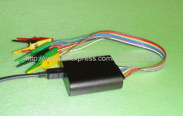

Значится хочу себя порадовать маленько — заказать простенький лог. анализатор.
Что-нибудь не сильно дорогое.
Решил брать с aliexpress.
Там у разных продавцов лежат три варианта:
1) 3 function in 1 Latest Saleae + USBee Logic Analyzer + USB Blaster download cable triple play
Выглядит так:
Цена в районе 40$
Отличительная черта: кроме USBee и Saleae держит так же и USB Blaster (что мне по крайней мере пока что вроде как без гадобности)
2) Aluminum case SALEAE & USBEE AX-PRO clone logic analyzer USBEE
Выглядит так:
Цена в районе 40$
Отличительная черта: Улюминиевый корпус?

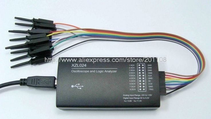

3) USBee AX pro Oscilloscope / Logic analyzer / I2C SPI CAN uart Oscilloscope
Выглядит так:
Цена в районе 60$
Отличительная черта: работает в режиме осциллографа, т.е. имеет пару аналоговых каналов

У последнего есть пара аналоговых каналов — полезно в общем-то, хотя они, наверное, и слабенькие (по частоте)? И тем не менее, если считать, что сейчас у меня нет никакого осфиллографа вовсе…
Зато у него нет поддержки Saleae, а вроде как их софтинку хвалили. Или я ошибаюсь? Ну и стоит он на $20 дороже. Так вот и спрашивается — имеет ли смысл переплатить эти 20 зеленых за него?

У меня первый. Его основной недостаток — для переключения режимов работы нужно разбирать корпус (2 винта однако:) и переставлять джамперы.
Про второй ничего не знаю, а в третьем осциллограф весьма так себе. Так что я бы выбирал из 1-2. А т.к. цены у них одинаковые, то я бы брал первый. Хотя это, как обычно, только мое мнение.

А что, уважаемое сообщество, насчет этого скажет: 2 in 1 SALEAE & USBEE AX-PRO clone logic analyzer
Вроде весьма не плохая игрушка за такие деньги.
Даже, вроде, защита по входам уже стоит.
Буфер стоит, причем двухнаправленный — это плюс. А вот АЦП отсутствует, есть только место под него — это минус. Так же нет корпуса, за счет чего цена, скорее всего, и снижена. В общем очередной клон, чем-то лучше других, чем-то хуже.
Допаять не достающие запчасти будет не проблема.
Приедет, поковыряю.
Хм, ну первый вроде как тоже буфер имеет, или я ошибаюсь?
Там однонаправленный. Так что как логический анализатор юзать мона, а как генератор сигналов — нет.
А зачем тогда джампер Dir? Для совместимости?..
Похоже отголоски какой-то другой схемы. Или спешно адаптировали платы к имеющимся буферам, вот и остался.
Кстати он там не на 2 положения, а только замкнут/разомкнут. Хотя конечно переключать можно и так:)
Ох уж эти Кетайцы… Ну а что еще так на глазок видно, если сравнивать эти железки на глаз? (Может еще что заметили зорким наметаным глазом?)
Схема же есть. Надо там смотреть, что джампером переключается.

Сейчас посмотрел. Заодно сравнил с живой платой. DIR (W10) должен переключать на питание/землю 1 и 19 выводы 244. Но т.к. переключать нечего, то он тупо сажает их на землю. Тем более у 244 это входы разрешения выхода и отключать их смысла все равно нет.Вторая 244 подключена совсем к другим ножкам CY и на нее этот джампер никак не влияет. Выбор же что подключать на выход делается перестановкой кучи джамперов с S1 на S4-S5.
Кстати если заменить 244 на 245, то переключатель направления заработает. При этом они совместимы вывод-в-вывод.
Спасибо еще раз!
Кстати я наебался, 244 и 245 в этой схеме не заменяемые.
Ничего, бывает.
Спасибо за схемки.
Собственно, если поглядеть плату крупно второго, то у него джампер Dir тоже всего на одно положение: www.aliexpress.com/product-fm/498895544-Free-Shipping-2-in-1-SALEAE-USBEE-AX-PRO-clone-logic-analyzer-Oscilloscope-CY7C68013A-development-board-wholesalers.html
Но при этом написано в описании, что он выбирает именно направление: www.aliexpress.com/product-fm/478482832-FreeShipping-C17-Aluminum-case-SALEAE-USBee-AX-PRO-clone-logic-analyzer-Oscilloscope-wholesalers.html (табличка где-то посередеине, джампер J2)
Так может он и на первом работает так же? Или на первом точно не работает? Тогда может и на втором не работает? Ведь они же все клоны? Или все таки второй более удачный клон?
В первом стоит hc244, которая по определению однонаправленная.

Имеет, но только на вход. В результате всякие генераторы из набора АХ не работают.
Вот а чего ж вы сразу про это не намекнули? :) Ато я вот и думал, в чем же плюс моего второго варианта перед первым.
Тогда имеем:
1) УСБ Бластер
2) можно использовать как генератор
Тогда я бы даже наверное выбрал второй, так как бластер вроде как без надобности…
У первого корпус удобный. А допилить под желаемое всегда можно. Например буферы воткнуть нужные. Или сделать своб плату, с блэкджеком и шлюхами — например, переключение режимов Saleae/USBee/Blaster кнопочкой) Или АЦП воткнуть.
Кроме того, стоит изучить переключатель буфера — вон те две линейки джамперов. Не исключено, что можно получить несколько каналов на выход.
Почему? Я писал —
В USBee AX Test Pod часть функций не работает, т.к. стоят буферы и на вывод он не работает.
И потом надо смотреть схему, как он там распаян, а ее нет. На первом этот переключатель ведь тоже есть. Да и генератор там весьма примитивный, с фиксированной сеткой. Правда есть еще USBee AX Digital Signal Generator, но что-то я его не понял.
Я, значится, не совсем понял, я так понял, что это про сравнение программ было написано, а не железок :) То есть думал, что ты именно пишешь, что в 1 железке нету вывода, если так — то это я понял, но это же не означало, что во второй железке вывод есть :)
А теперь вот выясняется, что он там вроде как есть, так как буфер стоит двунаправленный.
Так это мой вариант №2 — если пройдете по ссылке, то увидите, он и есть, только без корпуса :)

По №3 — вообще странно, повторюсь что USBee АХ имеет 1 аналоговый вход, два имееет DX и RX но там еще больше наворотов и цена в 2..4 раза. А на картинке же поста видно 2 аналоговых и 8 цифровых.
Ничего странного.
Достаточно посмотреть либо инструкцию от AX, в частности:
Analog Inputs 2
Analog Channels 1
, либо схему на которую я давал ссылку выше:
dl.dropbox.com/u/5699367/usbee_ax_pro.pdf
