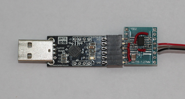

В качестве Q1 и Q2 я взял FDS8958A (два транзистора в одном корпусе), в качестве D1 — BAT54C.
Всё это дело питается от USB, либо от внешнего блока питания, если потребляемый ток превышает 500мА, например при прошивке большого числа контроллеров параллельно. Собрано на куске платы от SMT-переходника.

а какой смысл во внешнем диоде?
При нагрузке на отсальные порты контроллера в примерно 100мА падение на внутреннем диоде составляет 0.9В (на pic18f2550-i/p), а если в помощь ему добавить внешний, то для BAT54C это будет всего-лишь 0.3В
и 100мА это, насколько я помню, предельный ток на пин для данного контроллера, а может даже и за пределами.
Это для пина, а для диода? В AVR вон диоды на 500мкА стоят, хотя пины — 20-40мА.
Да, насчёт диода я не в курсе. Но всё равно приятнее работать с 4.7V, чем с 4.1V, особенно если остальные части рассчитаны примерно на 5 вольт, да и контроллер греться не будет.
500 микроампер. Т.е. при практически любой попытке запитаться через этот диод — он сдыхает (причем часто в пробой).
Да, глянул в даташит, 20мА диод выдерживает. Так что мне ещё повезло, что контроллер не сдох, но грелся он знатно…
