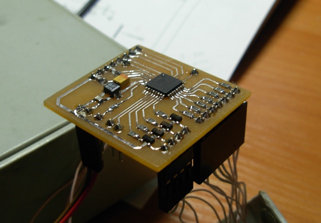

Вчера нарисовал и отЛУТил платку. Текстолит, кстати, весьма говённый попался… Купил по случаю 0.5м2 за 500рэ, теперь буду медленно и мучительно его расходовать ((.
Но речь не об этом.

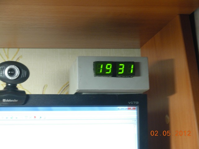

Спаял платку часов. Сваял программку на Сях, IAR 1.302+firmware. Код, подозреваю, получился весьма «так себе», но у меня есть две отмазки — я паскалист (Delphi, VHDL), и любитель. Так что, извиняйте.
В сборе всё это выглядит так:
Сверху коробочки четыре кнопочки. Создавать систему навороченных настроек я не стал, интересней было сделать побыстрее, чтоб работало.
Поэтому кнопки тупо увеличивают значение единиц минут, десятков минут и часов. Четвертая кнопа сбрасывает счетчик секунд в нули для установки точного времени. Как видите, никаких излишеств.
Кварц, примененный в проектике — 12Мгц (какой нашел в своем хламушнике), выходы порта PC1..PC7 через резисторы 51е идут на аноды A..G семисегментников, PB0..PB3 идут через резисторы 1кОм на p-n-p транзисторы BC857, эмиттеры коих уходят на катоды индикатора.
Кнопы опрашиваются PD7..PD4 (замыкание на землю).

Очень хорошо на фото индЮкатор получился!
Индюкаторы такие я выдирал со старинной ГДРовской техники. Светят слабо (относительно Кингбрайта), сопротивление большое. Микроконтроллерам нравятся ))
Платка аккуратная, а вот корпус как-то не очень. Впрочем, главное — процесс освоения нового, потом можно и доработать. Я свой первый термометр несколько раз переделывал, но и ещё разик переделать в окончательный вид надо бы :)

Точно, корпус и платку нада сделать в размер индикаторов. Наподобие как на eBay ищется по фразе «I2C 4 digit LED Display».

а что с текстолитом не так?
«грязная» подложка под медью, неаккуратно смотрится после травления. И цвет… коричневый )))
«Весьма» говенный — это, ИМХО, все же когда от него дорожки с первого взгляда отлетают.
