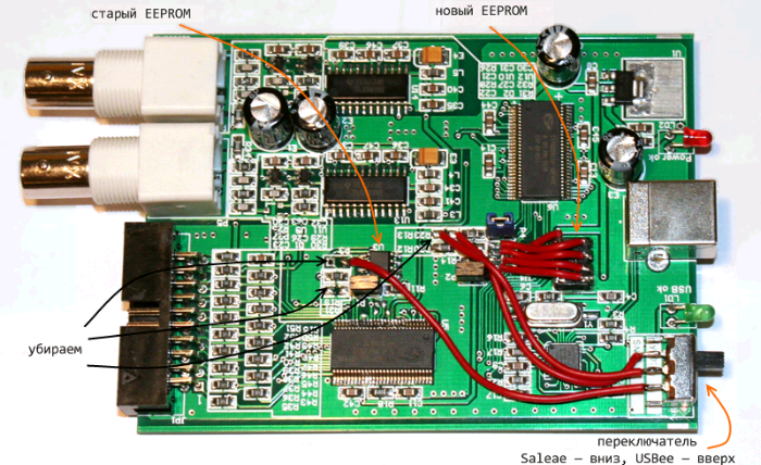

Поскольку EEPROM там стандартный I²C, и используется в нём только первый банк (точнее, первые несколько байт), то подойдёт практически любая микросхема вида 24Cxx. У меня как раз валялась пара ненужных 24LC16B. „2 Кб хватит с лихвой“ — подумал я, и развинтил анализатор:
Как много уже где обсуждалось, USBee DX состоит из двух контроллеров CY7C68013A-56PVXC, соединённых хабом. К одному из них подключена пара АЦП и он отвечает за аналоговую часть (осциллограф), а другой — за цифровую часть (логический анализатор), его-то мы и будем «переделывать» под Saleae.
Единственная проблема: как видно из рисунка, китайцы решили сэкономить один EEPROM и соединили всё параллельно. Не долго думая, я припаял имевшийся у меня EEPROM на свободное место, правда он был в корпусе DIP, поэтому пришлось повесить его на проводах. Также я вернул на место недостающие резисторы подтяжки (3к), перемычки на WP и SDA, и убрал запраллеливающие smd-перемычки R12, R13. Теперь у каждого контроллера свой EEPROM, и надо их прошить: новый под USBee DX, старый — под Saleae.
Снимаем оба джампера с одного из EEPROM’ов: теперь один из контроллеров должен определиться как Cypress USB Generic / Cypress FX2LP / Cypress EZ-USB в зависимости от установленного у вас драйвера. Если девайс не определился, то идём сюда, если у вас Windows7 x64, как у меня; если у вас другая версия винды, то драйвер пак лежит тут. Теперь нам нужна утилита для прошивки: CyControl (для Win7x64) или CyConsole, которые входят в состав вот этого пака: SuiteUSB 3.4.
Итак, новый EEPROM мы припаяли, от контроллера его отключили (с помощью джампера), и видим в CyControl’е:
Следующим шагом нам надо прошить туда VID и PID. Сначала возвращаем джампер на SDA. Потом берём любой HEX-редактор*, создаём в нём новый файл, и вставляем туда 256 нулевых байт. Начало заполняем так: C0 XX YY ZZ WW, где XX YY ZZ WW — 4 байта VID и PID, записанных в обратном порядке. VID и PID для DX мне был известен (VID_08A9&PID_0015), и я его прошил:
Теперь ставим джампер на WP, снимаем оба джампера с родного EEPROM’а и переподключаем анализатор, устройства поменялись местами:
Ставим один джампер (SDA) на место. Тем же методом прошиваем в него VID_0925&PID_3881. Ставим второй джампер на место. И снова переподключаем девайс: ура, у нас в девайс-менеджере появился один USBee DX, и один Saleae Logic:

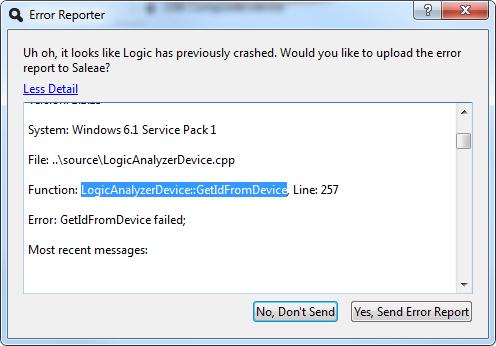

Запускаем оболочку Saleae и… она крашится:
Видать, не сильно она хочет работать с китайскими клонами. Краткий поиск в гугле не дал ничего хорошего, кроме того, что версии 1.1.xx не работают с пиратскими подами, а 1.0.xx прекрасно работали. Скачиваем, ставим, запускаем:
Красота! Только не умеет разбирать USB (хотя это и редко требуется). Кстати, софт Saleae версии 1.0.xx написан на .NET WPF, так же как и софт USBee Suite. Но при этом работает всё равно на порядки шустрее и плавнее, вот что значит прямые руки!

Теперь хочется по мановению руки переключателя превращать анализатор обратно в USBee DX. Для этого берём движковый переключатель и припаиваем средний контакт к цифровому контроллеру, правый — к SDA старого еепрома, левый — к SDA нового. SCL остаётся общим: понадеемся, что конфликтов не возникнет. При этом надо аккуратно развешать резисторы подтяжки: один общий на SCL и по одному на пинах EEPROM’ов, а не контроллеров, как они висели на родной плате. У меня получилось вот так:
Переключатель просто приклеен к плате суперклеем на свободное место. Новый еепром — на двухсторонний скотч, а один из резисторов подтяжки переехал на обратную сторону платы.

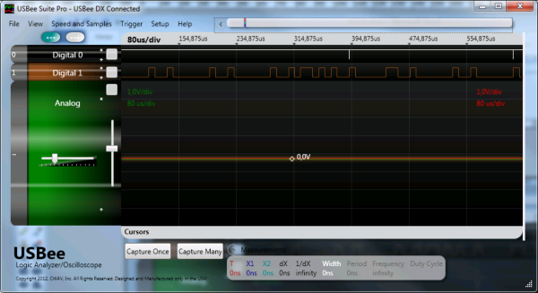

Собираем, переключаем на старый еепром, запускаем USBee Suite:
Вроде-бы всё работает как и было. Но запускаем аналоговую часть и тут нас поджидает засада:
По всем аналоговым телеканалам нам показывают ровный 0 (в данном случае один из каналов должен показывать то же, что и Dig0, а другой — шум).
Фак, мы убили Кенни! Наверное я спалил что-то, пока паял? Разбираем, смотрим питание ОУ и АЦП — на месте, смотрим выходы операционников обычным тестером — работают. Вешаем щупы цифровой части на выходы АЦП, (да да, вот так этому пробнику можно посмотреть внутрь самого себя, благо обе части — отдельные USB-устройства) — на выходах АЦП тоже всё нормально. Да что же это такое?!
Идём снова копать инет и форумы: оказывается, кроме VID и PID для нормальной работы надо таки прошить ещё какие-то числа, и калибровочные значения в EEPROM, теперь он начинается так: C0 A9 08 15 00 D2 04. Прошиваем — не помогло. Лезем в нутро USBee Suite.exe и видим, что оно хранит калибровочные данные начиная с адреса 0x60. Наугад забиваем остаток файла начиная с 0x60 байтами 0xFF (как у пустого еепрома). Вуаля!

EDIT2: спасибо dosikus и Kabron, с прошивками из этого поста софт Saleae заработал без использования бубна.
Также помогает убрать джампер с WP его еепрома, как сообщил Vga.
Еще одно решение — сдернуть с ЕЕПРОМ для Saleae джампер защиты от записи.
  • 25 февраля 2012, 18:12
Спасибо, будет ещё одно решение. Но пока что помогла прошивка от Kabron’a )
1.1.15 не работает при установленной защите от записи. Сам прыгал пока не додумался снять защиту.
Забавно получается, для USBee защита нужна, а для Saleae не нужна.
Как я понял именно так. Точнее пришел экспериментальным путем:)
Кстати, у меня сейчас работает нормально с поставленной на место защитой. Видать однажды что-то записывает в еепром, а потом больше не меняет.

Я поступил несколько проще. На самом деле не надо ничего перепаивать, переносить резисторы подтяжки, и т.д.
1. Напаиваем на плату все недостающие детали, то есть микросхему EEPROM, резисторы подтяжки (3 штуки) и два джампера. В принципе, дальше можно уже ничего не переделывать, это решение вполне работоспособно, просто будет не очень удобно переключать.
2. Сдергиваем джампер на первом EEPROM, и ставим на втором, то есть на том, который припаяли. После установки софта от Cypres устройство будет опознаваться как два кита. Прошивам lic от Saleae. Теперь устройство видно как ДВА Saleae Logic (чипов-то два). Запускаем оболочку от Saleae, даем на первый пин какой-нибудь сигнал (можно калибровочный от осциллографа), и смотрим, видно ли его в оболочке. Если не видно, то отключаем в менеджере устройств один из Saleae Logic. Если опять не видно, подключаем его, и отключаем другой. В системе должен остаться один, второй выключен — это нормальное состояние.
3. Ставим в удобное место переключатель, и соединяем его с двумя джамперами (теми, которые стоят на линиях SDA микросхем памяти). Таким образом будет подключена или одна, или другая микросхема, в зависимости от положения переключателя.
4. Все. Теперь в зависимости от переключателя имеем или DX или Saleae.
Если подключаем к другому компьютеру, надо точно также определить, с каким чипом работает оболочка Saleae, и отключить другой. Эти настройки запоминаются в системе, и делать это надо только один раз.
Чтобы вывести переключатель, можно просто просверлить отверстие в боковой стенке.
