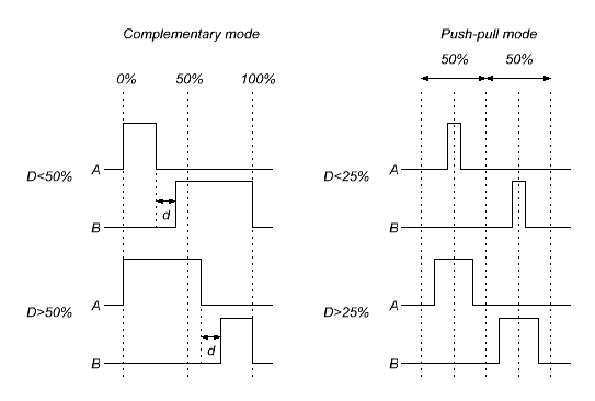

Для начала посмотрим, что нам вообще требуется. Я нарисовал картинку попонятнее, чтобы было яснее видно, в чем проблема.
В комплементарном режиме второй сигнал представляет собой инверсию первого, укороченную с учетом продолжительности защитного интервала (deadtime).
В двухтактном режиме сигналы выровнены друг относительно друга и изменяют коэффициент заполнения синхронно.

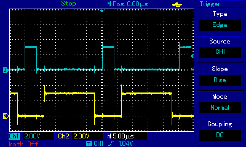

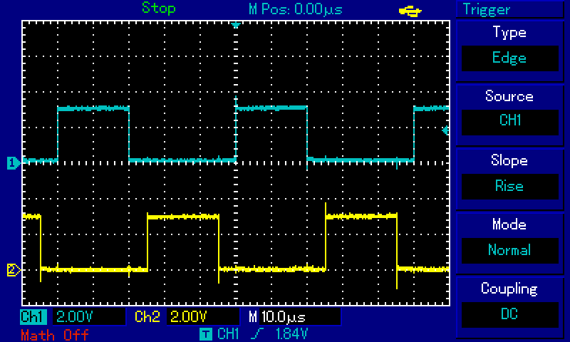

Результат наблюдаем на выводах PA8 (прямой канал) и PB13 (комплементарный канал):
D<50%:
D>50%:

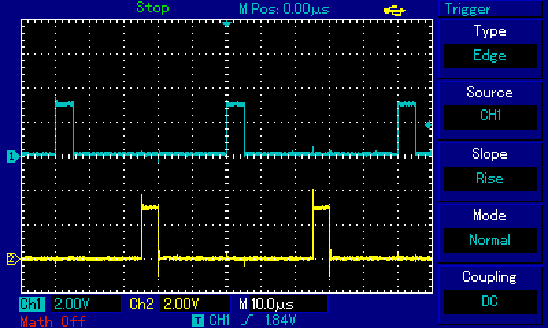

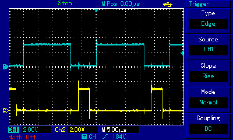

Результат виден на выводах PA8 (первый канал) и PA9 (второй канал).
D<25%:
D>25%:
