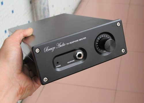

Так как решил подойти серьезно, начал с покупки корпуса. Покупал на e-bay, у того продавца уже нет такого, выбор широкий, пользуемся поиском по словам «amplifier case enclosure». Например, вот.

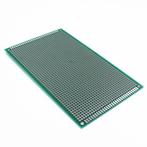

Затем по размерам корпуса заказал макетки шириной 15см, так же из Китая, в местных магазинах цены просто конские, за такие деньги только 5х7 см можно купить.

Поскольку паять буду на макетку, сделал сетку с шагом 0.1 дюйма. Верхний слой делаю прямыми перемычками. Получилось вот так:
Когда все было нарисовано и подогнано под отверстия макетки, обрезал макетку по размеру и приступил к пайке. Сначала делаем перемычки верхнего слоя. Затем впаиваем детали, кроме тех, что ставятся на радиатор.
После этого ставим плату на место и подгоняем положение разъема и потенциометра и припаиваем их. Ножки потенциометра пришлось удлинять кусочками проволоки, а под ножки разъема сверлить отверстия пошире. Здесь же подгоняем и размечаем уголок радиатора, сверлим отверстия. Потом прикручиваем стабилизаторы и впаиваем их. Транзисторы пока не трогаем.
Потом переворачиваем макетку и паяем нижние дороги. Наличие букв над столбцами сильно помогает. Я паял распущенным многожильным проводом. Технология такая: лудим провод, загибаем самым острием пинцета маленький крючочек под вывод детали, прижимаем паяльником и вплавляем. Затем тянем к следующему выводу и вплавляем, на поворотах прижимаем паяльником и загибаем, впоследствии все углы пропаиваем.

Почему не стал делать кабель между аналоговыми гнездами и платой декодера экранированным?
Разъем питания не слишком суровый? С таким придется подключать усилок толстенной каблюкой, а заземление ты все равно не используешь.
  • 19 апреля 2015, 22:16
Да как-то не нашлось такого кусочка. Да и фона не слышно, честно говоря.
Отверстие было уже готовое, да и разъем, кажется, шел в комплекте.
