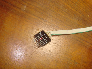

Помните, в старой советской технике (усилители ЭЛЕКТРОНИКА, к примеру) были шлейфы не такие, как сейчас, а с пином для каждой жилы? Вот они:
После похода на местную барахолку, я приобрёл пару таких вот шлейфов (в следующий раз — возьму ещё больше, оно того стоит $)) и термоусадку:
(Диаметр приблизительно 0.8-1мм, стоимость 8 рублей (у меня) за метр, цвета разные)
Итак, начнём:
    извлекаем пины из корпуса
    отделяем провода из связки
    примечание: можно оставить пару связок из, к примеру, 8 проводов, если вы часто соединяете множественные выводы
    берём термоусадку...
    … и насаживаем $)
    А теперь самое интересное — дуем феном на термоусадку, чтобы та обхватила пин (не бойтесь, она для этого и предназначена)
Всё, на этом процесс изготовления самодельных проводов для бредбордов закончен.
Результат
Не разделённый шлейф из 8 проводков (очень удобно, на самом деле ;))
В итоге, на всё провсё у меня ушло 36 рублей (20 рублей попросил старичок за шлейфы + 16 рублей — термоусадки), что для таких целей — копейки, так что советую вам поискать такие шлейфы и, последовав примеру, сэкономить приличную сумму на проводах для breadboard-ов.
Убивать!
Что ж так агрессивно? и что именно не понравилось в данной фразе?
Удивительно, что термоусадка усаживается, колесо катится, а водичка льется.
Зачем друг друга за дурака-то держать?
лично я первый раз когда с ней работал всё боялся, что спалю её, т.к. более привычна резина, которая при определённой температуре начинает сгорать)
и, да, до того эта статья была опубликована в другом месте мною, сначала без этой приписки, и меня спросили «а вдруг она оплавится от фена»
В таком узко направленном сообществе вряд ли кто-то (в том числе я) считает другого дураком, а вот предосторожность излишней не будет
Пока вы боялись, я её жарил до черноты. В первый раз купил, стал феном для сушки волос дуть — нифига, не усаживается. Тогда достал спички и пытался ими нагреть. Все трубки обгорели.
Зачем убивать? Надо звание присвоить. Капитан!
+2
У меня термоусадка обычным феном что-то не усаживалась :(
Только феном от станции.
До 10-ки обычной зажигалкой прекрасно усаживается, которая всегда и везде под рукой. Если в синим пламенем водить, то и копоти не появляется — быстро и аккуратно.
1мм термоусадка отлично поддавалась бытовому фену, с большим диаметром не работал, не приходилось, так что советую использовать именно такой диаметр, если нет подходящего аппарата под рукой)
У меня тоже просто так обычным феном не усаживается. Поэтому я частично перекрываю ладонью входное отверстие фена, поток воздуха меньше — температура на выходе больше, и этой температуры как раз хватает для усадки. Главное что бы жена не увидела, а то волноваться будет:)
А еще у жены есть профессиональный фен для волос, вот он на большой мощности без закрывания отверстий может усаживать ТУТ.
