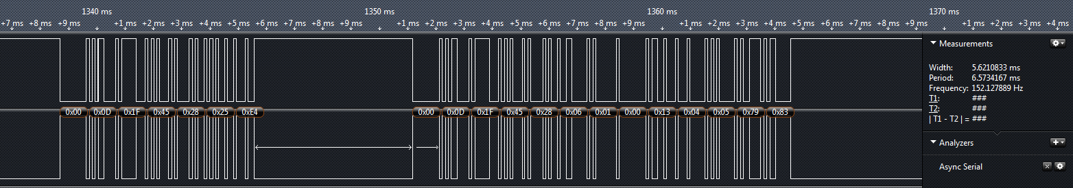

Первым делом был скачан с офсайта конфигуратор:
Подключен сам счетчик (USB-485), и подсмотрены сами пакеты:
Оказалось, что конфигуратор совершал 7 запросов, а именно:
— 0x28 (Чтение идентификационных данных счетчика)
— 0x2F (Чтение псевдосерийного номера)
— 0x29 (Чтение напряжения на литиевой батарее)
— 0x2C (Чтение времени последнего включения напряжения)
— 0x2B (Чтение времени последнего отключения напряжения)
и неизвестные 0x66-65

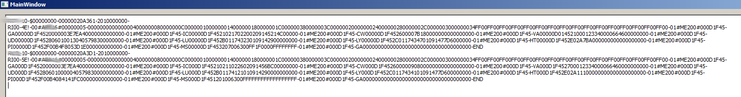

А так «набивается» пакет:
void InsertingRetDatatoPacket(sModbus_Struct* Data, uint8_t Line)
    uint8_t i, i2;
    uint8_t Len;
    char TypeDevString[5];
    char TempString[10];
    switch(Data->TypeDevice)
        case DEVICE_MERC_200:
       	    /* 18 байт, с запасом для всех параметров */
            Len = 9;
	    strcpy((char*)&TypeDevString, (char*)&Dev_string_ME200);
        break;
    /* Number Interface Line */
    ConvIntToAscii((uint8_t)Line, CAPT_BYTE1, (char*)&TempString, 0);
    NetParam.NetBuf[NetParam.NetBufCounter++] = '-';
    NetParam.NetBuf[NetParam.NetBufCounter++] = TempString[0];
    NetParam.NetBuf[NetParam.NetBufCounter++] = TempString[1];
    /* Type Device */
    NetParam.NetBuf[NetParam.NetBufCounter++] = '#';

В таком виде пакет отсылается на сервер:
