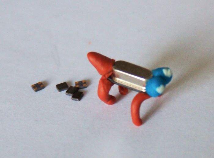

Получив детали и взглянув на них, я уж было подумал, что китаец мне по ошибке подсунул кварцы другого размера (X2 вместо XY, поскольку только у X2 крышка из керамики). Но померяв их дома, я убедился, что они размера 2.5×2.0 мм, и решил простить китайца; только попросил написать, что за дрянь он мне подсунул модель кварцев он выслал.

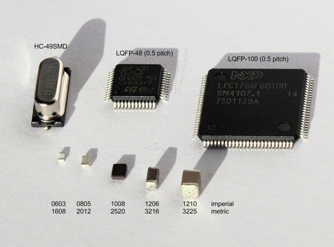

Вот сравнение с другими детальками для масштаба. Сверху размеры для тех, кто привык считать в дюймах, снизу — для любителей метрической системы:

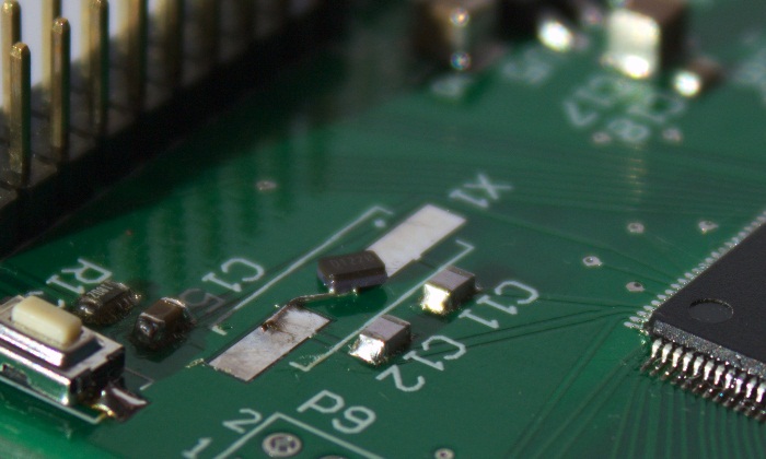

Как видно, эти кварцы чуть больше 0805-х резисторов и конденсаторов. (И смотреться рядом с ними на плате будут глупо). К сожалению, платы разведённые под них ещё только едут (привет, слоупочта России!), а поиграться хочется уже сейчас. Поэтому я выковырял с уже имеющейся платы поверхностный HC49 и припаял вместо него новичка:
Кварц завёлся сразу, и довольно точно. Китайцы обещали 10ppm, но у меня для сравнения были минимум на 30, так что за качество этой мелюзги я не ручаюсь, но должно быть не хуже обычных кварцев из ближайшего магазина (большинство из которых 50 или 30ppm).

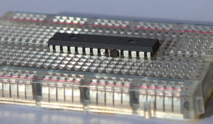

Кстати, любителям тёплых ламповых ДИПов тоже может пригодиться: кварц вписывается в аккурат между соседними ножками динозавра:
UPD: ноги 2 и 4 кварца соединены вместе если крышка металлическая. Мне повезло и китаец прислал цельнокерамические (хотя на картинке были с мет. крышкой). Думаю, у металлических можно посадить одну из этих площадок на термостойкий скотч (kapton).

на дипе вообще просто здорово выглядит. :)
Сомнения меня гложат что заработает фокус с дипом, ведь пины 2 и 4 соеденены между собой, а по вашей картинке 1 и 4 запаяны вместе на одну ногу процессора, а пины 2 и 3 на другую.
Соединены они вместе у тех, у которых крышка металлическая. А тут мне китаец прислал с цельнокерамическим корпусом. Я уж собирался на него диспут открывать, но оказалось что всё норм )

ПС: Чудик на первой фотке улыбнул, на что то похоже))))
левая передняя лапа это дааа
Глазки тоже хороши. И сами по себе, и в сочетании с лапой.
ыыы. не обратил внимания xD
Простите )))) никакого скрытого смысла не было
Замазал, редиска.

*оффтоп* ЫЫы, гламурный прозрачный бредборд! Где ты такой взял?
Наткнулся тут shop.siriust.ru/index.php/cPath/344_372_113. Правда в наличии в основном только в оптовом отделе
