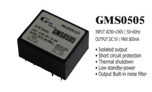

Использую вот такие штуки:
GMS0505, GMS0612
Есть на 2, 4 и 15 Вт, напряжение 5, 12 и 24 В. Размер примерно 3х4см у 4Вт.
Правда не знаю где их взять в России, в Корее они по 3-5 USD в розницу, наверняка можно на eBay или у китайцев. Есть и от других производителей.
Есть еще catalog.compel.ru/ps_acdc/info/KAM0705%20(CHINFA)
KAM0705 правда стоит касарь
интересно что там в кишках у него. Судя по всему импульсник запрессован.
Гальванически развязан???
Isolated output.
Тока маленькие какие-то, и не понятно что внутри. Может сопли жуткие)
Мелкие модульные питальнички от meanwell, кстати, те же 5-6 баксов.
