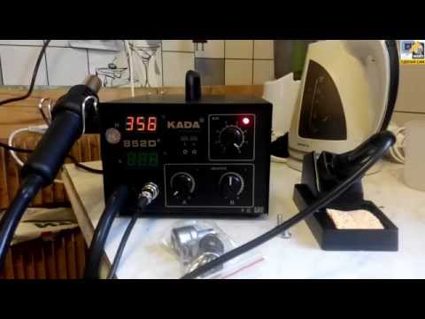

Еще как известно, у них бывает симистор перевернут. Ну и товарищ конкретно лажанулся что решил сразу опять включить. Я в таком случае просто легкими продул фен через заборную решетку. Ну и это послужило все таки толчком пересилить лень и перевернуть симистор. А выключатель, вентилятор и разъем сетевого шнура (от компа) я запаял кажется почти сразу.
У меня 898 почти так же горела, но не с такими последствиями. И я тоже тогда думал «включить чтобы охладить вентилятором». Но фен снова грелся. Сейчас, когда паяю, периодически поглядываю на фен. А когда закончил паять — выключаю из сети.
Скажу сразу. Симистор переворачивал, и даже менял на более мощный — проблема осталась. Поэтому это не поможет.
Не понял про симистор. У этого фена нагреватель от 220 вольт питается? Тогда это опасный инструмент.

Самопроизвольным включением фена грешат не только Lukey но и например AOYUE. Причина зачастую даже не в фатальном пробое симистора, а в открывании его от импульсных помех в сети. Отсутствие снабберов или говносхема из даташита на MOC3063M и им подобных — вот и результат.

что видно на видео youtu.be/9WksEwJw39M
и при вставлении в держатель фен сам выключает нагреватель.

и видимо уголёк провалился внутрь в нагреватель, возникла дуга и пробило тиристор,
фен стал быстро нагреваться до красна, успел выключить, но не сообразил сразу, подумал, что что то сбойнуло и надо срочно включить что бы вентилятор смог охладить нагревать, а то уже стала дымиться пластмасса, но фен сразу нагрелся ещё раз и тут уже все нах загорелось....
один идиот занимался ХЗ чем (наркоту феном выпаривал ?), затем засунул «уголёк» в фен, коротнул его… а виноваты китайцы и тиристор?

У меня лежит мешочек с сотней сдохнувщих симисторов — одни взорвались при коротуне, другие превратились в проводник — в жизни надо учитывать эту особенностьсимисторов «перегорания»=превращения_в_проводник.
Проблема тут в том, что выключенная станция сама может начать греть. Это конструктивный косяк, по хорошему рубильник питания должен тупо обесточивать всю схему.

Ставить в фен защитный биметаллический термоконтакт как в обычном бытовом фене? А как тогда регулировать температуру в широком диапазоне?
Ещё раз повторю — тиристор_превратившийся_в_проводник никакими программными защитами не выключить!!!
Контакт на 500-600°C поставить. Поставить нормальный тиристор и защиту от выбросов. Поставить нормальный радиатор (часто фены загорались во время работы от перегрева тиристора). Следить за состоянием фена (ток/напряжение нагревателя и компрессора, поток воздуха, etc) и глушить питание релюхой при любом отклонении от ожидаемых параметров. Вот только все это не к китайцам…

Везде «Имеется производственный брак в схеме расположения компонентов. По информации с соседнего форума, необходимо выпаять симистор BTA 16 и впаять его назад, перевернув на 180 градусов. „
то есть имеющим паяльные феновые станции рекомендуется проверить реальное подключение своего симистора.
Повторитель схемы alexeypa может тоже задом наперёд припаял симистор?

Станции около года. Был неприятный момент. Станция находилась в режиме ожидания — фен лежал на столе, я поехал по делам не было минут 20, прихожу домой чувствую пахнет гарью и сизо стоит, фен прожег столешницу 3х сантиметровую на половину примерно, сам весь сплавился, я в шоке. Че случилось я так и не понял. Отремонтировал фен, купил новый нагревательный элемент, заменил bt шку в станции и moc, все заработало, обошёлся лёгким испугом. Последствия могли быть куда печальнее.
Аналогичная китаю схема, китайский же фен без термопредохранителя, полное отсутствие проверок (впрочем, при такой схеме при аварии даже пищалкой не поорать) — аналогичный результат.
Впрочем, эта станция сгорит и если во время работы термодатчик отвалится. Среди китайцев такой косяк тоже не редкость. И это как раз то, что можно программно поймать и вовремя вырубиться.

У мя 852D+ сама время от времени включается на секунду — то индикатор засветится, то компрессор затарахтит. Видимо от помех по сети.
У меня тоже Lukey 852, правда выглядит как эта
Самопроизвольных стартов не замечал. Ну а пробой симистора при выключенном компрессоре — гарантированное выпиливание нагревателя в течении 5-7 секунд. Нагревается до бела и в обрыв. Проверено, правда у меня не симистор крякнул, а шланг лопнул, но без обдува нагреватель сгорает моментально, до пожара не доживает. Тут с установленным малым обдувом и большой температурой его включать стремно, еще один нагреватель навернуть не хочется.

Тогда, видимо, первый — термометр, а второй — цифровая шкала. У моей 852D+ две цифровые шкалы, а сама станция аналоговая. Тоже с двумя полноценными выключателями, но отрубается ли спираль ими — не проверял. Насос точно не отрубается.
Насос у меня тоже не отрубается, пока температура не упадет ниже 60, продувает.
