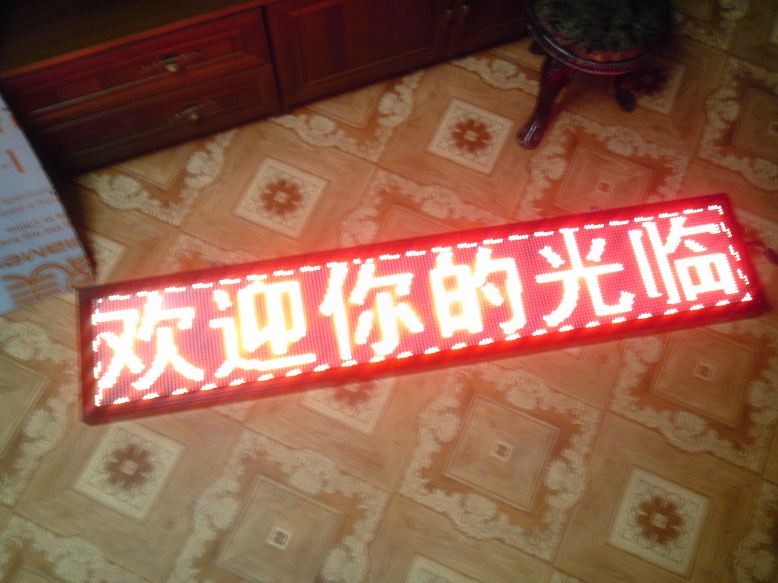

Было привезено из китая безымянное светодиодное табло разрешением 192х32. Длина около 1.5 метров.
Внутри был безымянный контроллер, со стертой маркировкой, в комплекте пустой компакт диск на котором должен был быть софт.
После непродолжительных поисков рабочего софта было решено заменить контроллер на атмегу.
Чтоб заказчик не мучался с софтом и не приходил каждый раз чтоб заменить картинку, решил добавить поддержку microSD карты.
В процессе разработки обнаружил пару проблем:
1) либа читающая microsd занимает много флеша (около 11кбайт). да, я всё равно люблю ардуину. погуглил, нашел либу fat16, которая в 2 раза меньше, но не поддерживает карты более 2гбайт. это ограничение признал вполне приемлемым.
2) не хватает ОЗУ. буфер экрана занимает 768 байт, и либа для работы с microSD/fat требует более 800 байт под служебный кеш.
В результате вместо атмега8 пришлось применять atmega328 (вместо 30 обошлось 100рублей).
Табло может одновременно отображать только одну строку, потому делаем динамическую развертку. Вдуваем через последовательный порт 192 точки (одну строку) и защелкиваем стробом. Одновременно вдувается 2 строки (1 и 17, 2 и 18, и т.д.).
В природе есть двуцветная модификация такого табло, тогда вдувается 4 строки. Но мой контроллер на такое не рассчитан.
Для ногодрыганья вместо тормозных процедур ардуины используются макросы. В либах выставлены настройки для оптимизации размера кода.
прошивка заняла 4.6кбайт
После включения контроллер ищет SD карту и на ней файл 1.bmp. Парсит содержимое и пытается вывести на экран. Понимает только тип бмп, монохромный, разрешением 192х32. Если не находит карту или файл — выводит соответствующую ошибку на табло.

фото табло

если будете покупать, имейте ввиду что выводы EN и A перепутаны местами
сорцы, схема, печатка в аттаче
