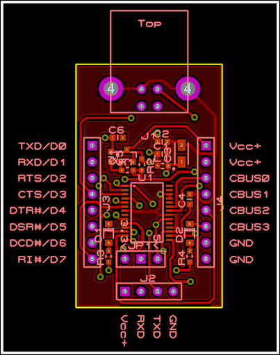

Another ft232r based usb->uart board
Еще одна платка для переходника USB->uart на FT232R
Фото для затравки:
Почти все фото кликабельны.
Схема:
Плата которую я развел автороутем за пол часа:
Сверху:
Снизу:

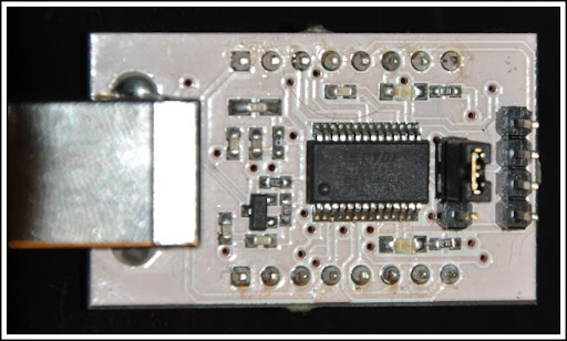

Что получилось при изготовлении:
Сверху:
Снизу:
Вариант FTBB-программатора на базе этой платки:
Сверху:
Снизу:
Программируем мою платку с tinyx5usbasp:
В общем получилась игрушка как для игры с последовательным портом, так и для бит банг дерганья ногами этой самой ftdi'ки.
— В одном из проектов требовалась загрузка hex'а через uart-bootloader в avr'ку. Так вот дергалась нога с помощью битбанга ftdi'ки потом переходили в режим com-порта и с помощью стандартных средств загружали.
— Так подключал к ней gps приемник, причем от нее же и запитывал 3.3 вольтами, при этом тока в 100мА (ограниченный мощностью внутреннего LDO) вполне хватало для работы.
— Подключал к ней gsm-модем, при том что у него напряжение работы порядка 4.2 вольта. Соединив вывод отвечающий за питание выводов с этими 4.2 вольтами все прекрасно работало. Правда интернет я так и не настроил, но по терминалу вполне общался.
— Между собой по uart'у две такие платки разговаривают на скорости до 3-х мегабит, проверено.

наши барыги похожие модули пытаются торговать
Самодельная маска? Или ты под такую шняжку заказывал на заводе?
Там еще и дырки с металлизацией. И в теме про тиниасп было упомянуто нечто в духе «заказал 10 плат». Так что заводское скорее всего.
хотелось бы узнать где/почем/в какие сроки заказывали… и думаю не мне одному
Заказывал в Резоните почти с год назад на пару с приятелем кучу разных плат, потому не по срокам не по цене точно сказать не смогу. Получилось около двух недель и за свою половину отдавал где-то 1-2 тыс.руб.
