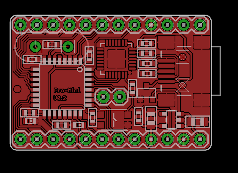

На выходных по просьбе одного из камрадов запилил клон Arduino Pro Mini дополненый набортным USB->COM на CP2102. Получилась вот такая мелочь:
Схема:
Внешний вид голой платы:
Собранная ардуинка:
Разводка:
Исходная схема оставлена почти без изменений (ну кроме CP2102, конечно). Добавлена развязка между VBUS и внешним питанием. Некоторыми выводами пришлось пожертвовать (вторым ресетом, RX и TX), но врядли это существенно. В качестве стабилизатора вместо указанного на схеме лучше использовать существенно более распространенный LP2985 на 5В или 3.3В, в зависимости от потребностей.
После сборки прямо из среды с помощью внешнего программатора прошивается бутлоадер от Pro Mini под соответствующий чип (168-я или 328-я атмега) и частоту кварца (8, 16 или 20МГц). После этого плата нормально прошивается прямо из среды.
Схема и плата в формате Eagle 6.1 в аттаче. Все файлы распространяются под лицензией CC BY SA, как, собственно, и все другие ардуины.

На схеме ничего не видно. Да и дорожки на плате не видно…
  • 10 апреля 2012, 04:26
Увы, при вставке, похоже, ресайзится изображение, так что схему в нормальном виде не показать. Более качественный вариант есть в аттаче.
Дорожек не видно, потому что разрешение недостаточное и это, вобщем, не попытка показать разводку, а просто иллюстрация того, как оно было до монтажа. Полная разводка есть в аттаче.
Да, ресайзится. Добавь ссылки на увеличенные картинки. Их можно залить в топик же, а можно и на какой-нить картинкохостинг.
В такое время суток уже не было сил еще что-то допиливать. Поправил картинки и добавил линки на картинки с бОльшим размером.
Ее еще чем-то открыть надо.
Это eagle. Только не знаю какая версия.
6.1. Я написал в посте.
Плата заводская или самодельная? Если второе, а) то как так красиво с закруглением обрезал, б) там что, металлизация?
  • crab
  • 10 апреля 2012, 11:10
Плата самодельная. Обрезал (точнее, обточил), на самом деле, кривовато (потому что руками плату держал). Обтачивал дремелем в станине, фреза из карбида вольфрама, «кукуруза». Металлизации нет, просто посверлено таким же твердосплавом и на том же станке.
Такие уголки и напильником в три движения делаются. Вот края обтачивать им — это нудно.
Ну, вобщем, да. Это я больше из любви к искусству. На самом деле для качественного результата надо, хотя бы, координатный стол или вообще станок с ЧПУ.
А почему два аналоговых пина выведены наверх?
  • 10 апреля 2012, 11:41
Это вопрос не ко мне, так было в оригинале.

Это тестовый экземпляр, я его спаял для того, что бы убедиться в работоспособности схемы. А камраду, которому я это делал, кроме готового экземпляра достанется и чистая плата, которую он запаяет по месту так, как ему нужно.
Кстати да, с добавлением USB у вас как раз и получилась скорее Arduino Nano, т.к. мини и позиционируется отсуствием USB и выведенными RX/TX :)
Nano для бридборда будет чутка поудобнее, т.к. более узкая и длинная, и пины все по бокам.
Да, я потом нашел аналог. Но меня просили именно мини, а USB на борту это уже мое предложение.
Если не секрет, по чем такая работа (можно в личку)? Или вы делали по-дружбе за так?
Бесплатно делал. Захотелось помочь подрастающему поколению электронщиков.

При прошивке вывод DTR CP2102 корректно дергает RESET меги?
Да, из IDE все работает идеально.
