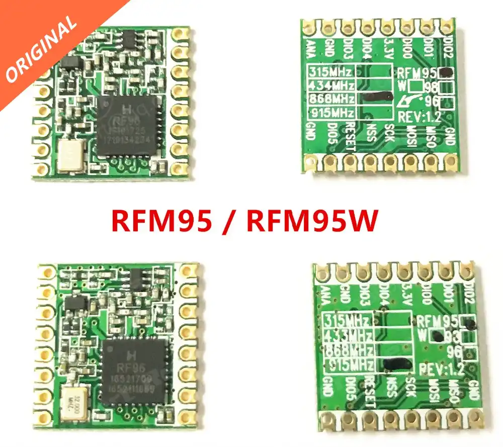

По моему не самый адекватный вариант модулей.
Возможно вам стоит рассмотреть вот эти ru.aliexpress.com/i/32831835613.html
rfm95w применяются серийно совместно с сетью ртелеком и показывают весьма приличное качество связи в условиях улицы. Естественно с внешней антенной вот такой на вид марку сейчас уже не вспомню.
Наличие буквы W в конце не принципиально это всего лишь значит что эта серия сответствует требованиям ЕС. Если вам для хобби то пойдёт. А если потом сдаваться в контору то придётся брать «W».
А забыл уточнить у меня они были вроде на 868МГц, но не поручусь сейчас.
Но ведь это не ZigBee, это LoRa…
Б… точно. простите я затупил.
Спасибо, но у ваших модулей форм фактор требует еще допиливания да и spi они, а мне были интересны uart.
