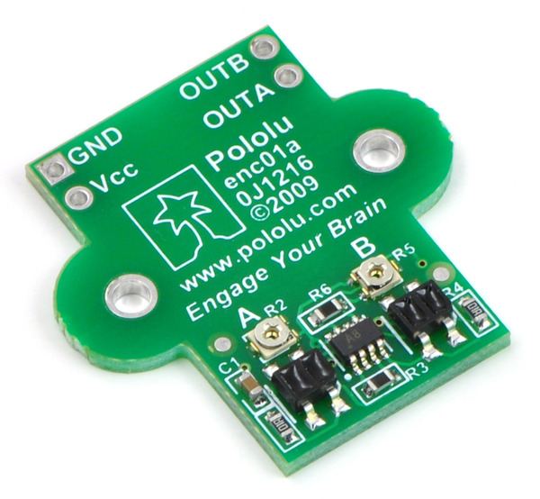

В комплект шасси сабжа входят, недавно распиаренные повелителем сего ресурса, моторчики и колёсики (только в моем случае редуктор имеет передаточное отношение 50:1). Наличие зубчиков внутри колес предполагает использование вот таких оптических энкодеров:
Изначально была мысль не отступать от задумки производителя и наваять нечто подобное, однако, как поведал мне гугл, китайцы клепают, а местные предприниматели реализуют достаточно широкий ассортимент мотор-редукторов такого размера. Моё внимание привлекла модификация “50:1 Gearmotor HP with back Shaft 6V 630RPM”, а точнее торчащий из попки моторчика вал диаметром 1 мм, вот вокруг этого вала и началось строительство энкодера.

Изначально схема была такой:
Т.е. планировалась нижняя плата с энкодерами и i2c разветвлителем, но в процессе разводки я осознал что для того чтобы все это разместить и развести нужно очень сильное колдунство, короче похарило меня. И оправдываясь тем, что если разместить энкодер непосредственно на двигателе, то полученная конструкция будет более универсальной и т.д., упростил схему до такой (датчики — SS49E):
Ну и результат:
А вот что обо всём этом думает логический анализатор, если крутить колесико рукой:
