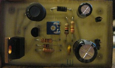

А что это, собственно? Смахивает на степ-ап, скорее всего на 34063. Алсо силовой импульсный контур охватывает практически всю плату. Не айс с точки зрения излучения помех.
Для неоновых часиков чтоли? Вообще степ-ап на без малого 20 крат делать нежелательно. Капризничать начинают из-за противоречивых требований высокой кратности.
Импульсный ток течет по цепи входной кондер -> дроссель -> ключ -> входной кондер и по цепи дроссель -> диод -> выходной кондер -> дроссель. Эти цепи на плате обычно образуют колечко той или иной площади. Так вот, оно работает как рамочная антенна, и потому весьма желательно эти кольца делять минимальной площади.
Ну и в целом разводка в целом какая-то извилистая. ИМХО, можно было более прямую сделать (я не про дорожки в духе топора, а про описываемые ими петли).
Таки да, прямо слышен вопль микрухи восьминогой: «хозяин, вправо на 90 разверни :)». И силовой транзистор вниз невозбранно можно подвинуть. «Топором» трассировали?
Его не вниз двигать надо, а вправо, к клеммам, вместе с дросселем и диодом. Кондеры, надо отметить, стоят относительно неплохо, тока аппендикс земли к выходному кондеру — не очень хорошо. Алсо, я бы на HV части тоже два пина поставил — выходная земля и +200.
