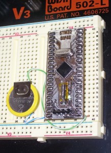

Год назад купил себе Discovery VL довольно интересная штука и стоит не дорого.
Но она не очень удобна в использовании с «Контактными макетными платами» так как имеет ряд средних контактов которые мешают вставить его в макетку.
Поэтому люди иногда выкручиваются следующим образом.
Но мне такой вариант не нравится он достаточно громоздок и и такое количество ног как в TFQP64 не всегда нужно.
Поэтому я разработал собственную Discovery mini))))
Сделана по технологии описанной здесь we.easyelectronics.ru/HomeTech/samodelnaya-pechatnaya-plata-i-perehodnye-otverstiya.html
Собранная на контроллере STM32F100C8T6B TQFP48 на борту: линейный стабилизатор 3.3v, 8МГц кварц, часовой кварц, статусный светодиод. Внешние контакты оформлены в позиции DIP40 что очень удобно для контактных макетных плат.

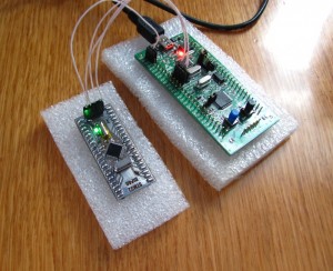

Прошивается платка с помощью взрослого Discovery через разъем SWD.
Ну и наконец видео работы мигалка статусным светодиодом.

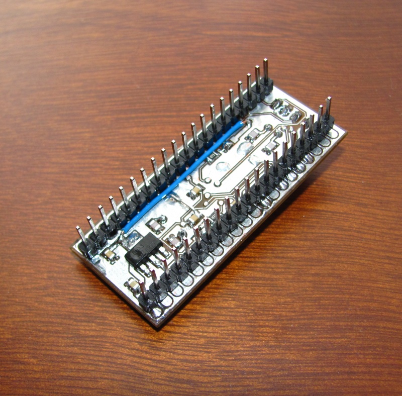

На плате есть «хвосты» в виде недоведенных до конца дорожек. Кроме того, плату под метрический корпус (а LQFP-48 именно такой) и с метрическими дорожками существенно удобнее разводить по метрической сетке и с метрическими настройками DRC. Ну и поворачивать корпус на 45 градусов без особой необходимости не стоит, плату приходится делать шире, а преимуществ никаких это не дает.

Дорожки доведены все там просто есть нестыковки по сетке из за которых eagle считает что дорожка не доведена. Ну нужно добавить единственную перемычку на 3.3V ее видно на фото.
Просто дорожки надо всегда доводить до стыковки (это легко получается практически автоматом, если дорожки вести раутом, а не просто как независимую дорожку). Иначе вместе с такими мелочами легко пропустить и что-то нужное. А так если после ratsnest игл сказал «Nothing to do», значит все цепи полностью разведены.
Спасибо я понял, просто на Eagle недавно пересел учусь еще.
Засада в том, что корпус-то метрический, ноги-то дюймовые. Как ни крутись — будут некрасивости. Я так и не смог это победить в игле.
А вот поворот такого корпуса как раз позволяет плату сделать УЖЕ, я проверял :)

А я вот такую делал для себя как-то
  • atd
  • 13 марта 2013, 13:15
Кстати, чип тоже прямо стоит, а не диагонально…
P.S. 2x19 это что бы пролезало в сервисах, которые 5х5см платы делают?
да ))
Тут две платы размером чуть меньше 5×5 в одном заказе. Собирал сразу парами, так даже удобнее, после запекания распилил ножовкой по металлу (2 мм между платами под это зарезервировал).

Правда, монтаж на две стороны (все питание и кварцы на пузе, а не сверху, правда кварцы обычного размера, не SMD).
да, я так пробовал, но не смог сразу разместить жирный LDO и жтаг, и забил на это (слишком много via получалось)
Просто я переделывал из односторонеей разводки, там виа мало (основная масса виа на картинке — это земля-земля между сторонами, их все можно безболезненно убрать). Один из плюсов такого подхода — что нужно выносить на другую сторону видно совершенно четко и его мало. Да, один из фокусов, которые позволяют такое сделать это уменьшение drill под разъемы до 0.9, а пояска вокруг них до 0.2мм (минимум на таких сервисах, обычно, 0.15, так что даже запас есть). Для самодельных плат поясок меньше 0.35 руками сверлить уже напряжно. Остальное все стандартное.
