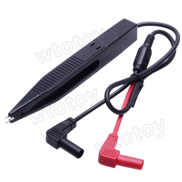

Около года изредка пользуюсь таким ($25):
Пользуюсь только для определения номиналов CMD С и L на старых платах. Точность не проверял.
В комплекте было 2 20см шнурка с тугими крокодилами. Для CMD не пойдут. Поэтому заказал еще и CMD щупы ($5.35):
Штыри для измерителя в него не втыкались из за слишком длинной юбки. Укоротил, приноровился, вроде нормально.
Да, виноват, пропустил. Модельный номер EM5363. Диапазоны:
