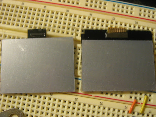

Китайский ЖК представляет собой вот такой модуль:
В отличие от оригинала на стекле нет металлизированных контактов (!), невозможно просто припаяться (те контакты, что виднеются на фото сделаны у виде пружинок и просто прижаты к поверхности дисплея). Поэтому с креплением возникают некоторые нюансы. Я выкрутился из ситуации таким способом:
Брутально вырезал ту часть, что меня интересует и закрепил проволокой прямо к плате. Припаял проводники к родимым контактам-пружинкам которые вынуждено оставил:

Продается как запчасть к телефону Nokia 3310 (подозреваю что они все китайские), оригинал сложно найти (разве что с рабочего телефона содрать)
Покупал в Профи, там контакты были с метализацией.
При последовательной заливке данных в буфер контроллера картинка отображалась правильно или нет? Если правильно — значит это оригинал.
Стыдно признаться — я его еще не тестил :(
Ну вот, будет повод достать его и протестировать, а то лежит без дела пылью припадает :)
Тоже покупал в профите несколько штук разными набегами. В зависимости от партии они могут быть с металлизацией, могут быть без неё.
Те, что с металлизацией работали нормально с «библиотекой» из ардуиновских референсов. Те, что без — выдавали частично инвертированую картинку (вроде бы) и снизу кашу.

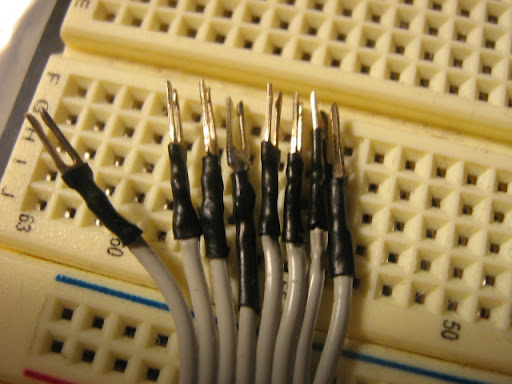

К неметаллизированому подключался, по примеру неизвестного умельца из интернетов, при помощи язычков от разломанного PBS.
В оригинальной статье были использованы язычки от «Arduino Stackable Header» (отличаются длинным штырьком) и после «одевания» их на экран товарищ для фиксации заливал всё термоклеем и к штырькам припаивался.
